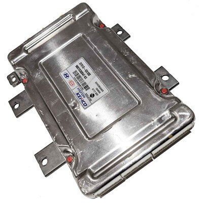

Je pense que quelque chose s'est passé sous la banquette arrière suite à la collision. Peut-être qu'un fil s'est détaché ou que le système de gestion de la batterie a été endommagé. Je me demande s'ils appellent l'ecm le BSM. Mais on pourrait penser qu'ils le sauraient. Ou quelque chose a fait sauter le fusible principal.
On dirait ça :
#12 · (Edited)
Je pense que quelque chose s'est passé sous le siège arrière à la suite de la collision. Peut-être qu'un fil s'est détaché ou que le système de gestion de la batterie a été endommagé. Je me demande s'ils appellent l'ecm le BSM. Mais on pourrait penser qu'ils seraient au courant.
ça ressemble à ça
Le centre de collision a fait quelque chose au siège arrière car la ceinture de sécurité était détachée lorsque je l'ai récupéré (la ceinture de sécurité était suspendue par la vis) alors peut-être qu'ils ont aussi fait des travaux là-bas ? La ceinture de sécurité était en fait suspendue avec la vis de connexion qui va en bas, non connectée.
